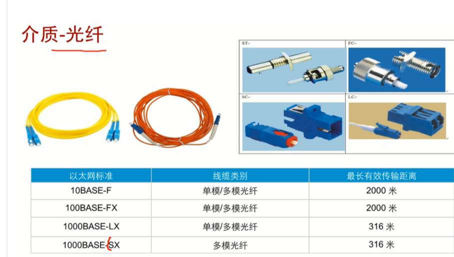

2.光纤 (传输速度快,距离长)室外黑色单模。   100m   1000bit=1m bit         12,5m 字节 B
单模SM:亮黄色(传输距离远),一般是一对,一收一发。           红外线原理
多模MM:橙色
