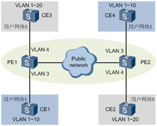

图1 QinQ典型应用组网图
如上图1所示,用户网络A和B的私网VLAN分别为VLAN 1~10和VLAN 1~20。运营商为用户网络A和B分配的公网VLAN分别为VLAN 3和VLAN 4。当用户网络A和B中带VLAN Tag的报文进入运营商网络时,报文外面就会被分别封装上VLAN 3和VLAN 4的VLAN Tag。
这样,来自不同用户网络的报文在运营商网络中传输时被完全分开,即使这些用户网络各自的VLAN范围存在重叠,在运营商网络中传输时也不会产生冲突。当报文穿过运营商网络,到达运营商网络另一侧PE设备后,报文会被剥离运营商网络为其添加的公网VLAN Tag,然后再传送给用户网络的CE设备。

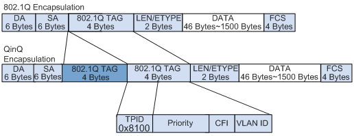

1、QinQ报文封装格式
QinQ报文有固定的格式,就是在802.1Q的标签之上再打一层802.1Q标签,QinQ报文比802.1Q报文多四个字节。
QinQ报文比802.1Q报文多四个字节,因此建议用户在组网时适当增加运营商网络中各接口的最大帧长(至少为1504 字节)。目前交换机缺省支持的最大帧长超过1504字节,不需要手动配置。
图2 802.1Q封装
