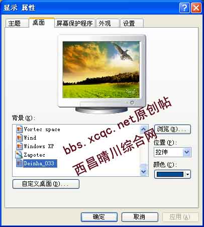

一、在桌面上空白处点右键,选择属性。
二、点击“桌面”标签

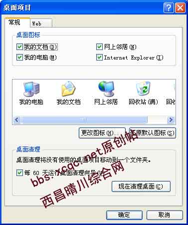

三、点击左下部的“自定义桌面”按钮,给你要的打上勾点确定就行了。
