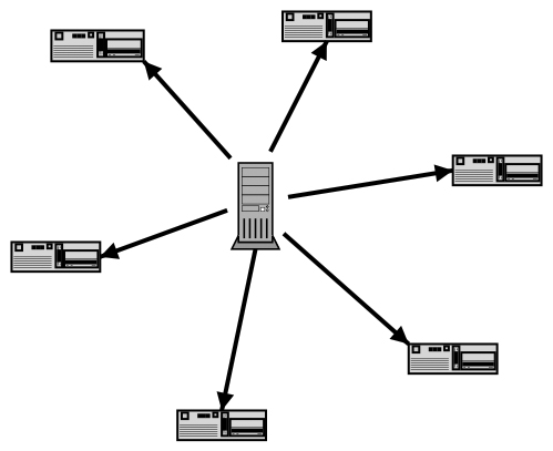

  就HTTP、FTP、PUB等下载方式而言,一般都是首先将文件放到服务器上,然后再由服务器传送到每位用户的机器上,它的工作原理如图1所示。因此如果同一时刻下载的用户数量太多,势必影响到所有用户的下载速度,如果某些用户使用了多线程下载,那对带宽的影响就更严重了,因此几乎所有的下载服务器都有用户数量和最高下载速度等方面的限制。
很明显,由于上述的原因,即使你使用的是宽带网,通常也很难达到运营商许诺的最高下载速度,这里面固然有网络的原因,但与服务器的限制也不无关系。正因如此,BT下载方式出现之后,很快就成为了下载迷们的最爱。

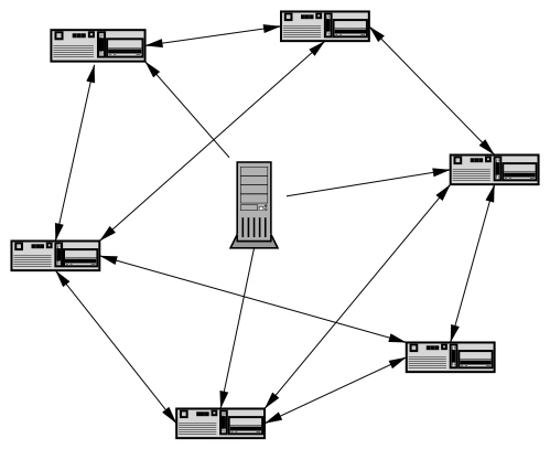

  BT服务器是通过一种(敏感词屏蔽)的方式来实现文件共享的,它的工作原理如图2所示。举个例子来说吧,例如BT服务器将一个文件分成了N个部分,有甲、乙、丙、丁四位用户同时下载,那么BT并不会完全从服务器下载这个文件的所有部分,而是根据实际情况有选择地从其他用户的机器中下载已下载完成的部分。例如甲已经下载了第1部分,乙已经下载了第2部分,那么丙就会从甲的机器中下载第1部分,从乙的机器中下载第2部分,当然甲、乙、丁三位用户也在同时从丙的机器中下载相应的部分,这就大大减轻了BT服务器的负荷,也同时加快了丙的下载速度,也就是说每台参加下载的计算机既从其他用户的计算机上下载文件,同时自身也向其他用户提供下载,因此参与下载的用户数量越多,下载速度也越高。

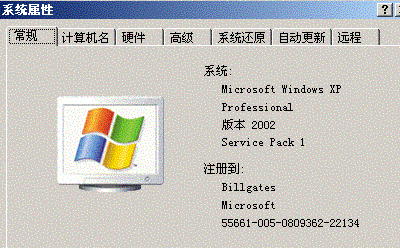

3.如何查看你的XP版本,关闭系统还原和自动更新功能
右键点击我的电脑-----属性,如图
 楼主| 发表于 2005-7-8 03:15:02 | 显示全部楼层
在"版本2002"下面,我的显示是SERVICE PACK 1,说明我安装了SP1补丁.如果是SP2,自然就是显示SERVICE PACK 2啦~此外,最下面可以看见你的CPU和内存情况.而系统还原就直接点进去好了,在关闭那里打个钩.自动更新则在点击进入后选择第二项.不关闭系统还原,则很可能造成下载1000MB的文件却耗费了2000,3000MB的磁盘空间,而不关闭自动更新,即占内存,有时又会出现WAULT进程占用CPU100%.(但是有种病毒也会造成该情况
