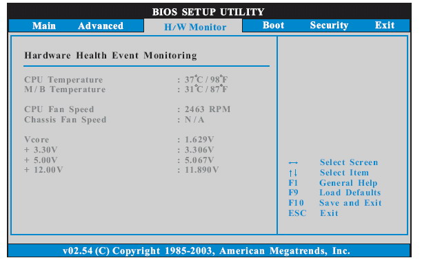

  我想我的机子重启是不是Bios里的cpu温度保护设置有关,但我的主板是P4i48的(华擎主板),在这款主板的Bios里只有Cpu Thermal Throttling(中央处理器热量控制)这项选项,可在这个选项中只有两个选项,一是:Enabled(激活)、二是:Disabled(不可用),并没有设置cpu 保护温度多少度到多少度的这个选项,还请晴川先生帮我看看。这款主板的网站是:[url=(失效外链已清理) 我的主板型号是P4i48

3.5 Hardware Health Configuration
(硬件狀態設置)
在此項裏,它允許您監視系統的硬件狀態,包括一些參數,如C P U 溫
度,主板溫度, C P U 風扇速度,機箱風扇速度,以及臨界電壓等等。

谢谢,我知道这个选项,但这个选项只是一个只读选项,不知在什么地方可以设置cpu的保护温度?

我昨晚大概看了一下说明书,还没找到具体有没有相关设置,但你可以将Cpu Thermal Throttling选项关闭试试。
