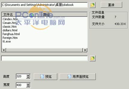

    添加文件
    单击左方的黄色文件夹,在右方的黄色文件夹按钮中选取一个目录,这就是我们刚才准备的文件夹了。

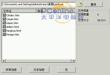

    选好后下方出现了该目录中的所有可编译文件,如果你觉得哪一个文件需要加密的话,点击文件名前方的选择框,在最下方有多种加密方法可供选择。
    [所有加密]:加密所有的文件。
    [文本加密]:加密HTML,TXT文件。
    [无]:不加密任何文件。

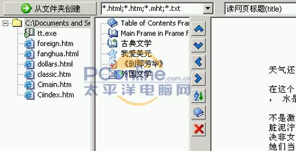

    编辑目录
    文件选择好了后,点击左方“目录”,右方出现三个竖状的框,最左一个是你硬盘上现存的文件目录,中间的是将会在电子书中出现的目录,请注意两个是不同概念的,我们可以在电子书的目录设定中任意改名,而丝毫不会影响硬盘文件的命名。你也可以通过拖拽左边的文件树到右边的目录中。不过这样的排列和命名似乎也不是很合意,怎么办呢?
    我们可以直接在列表上的目录名上按右键,将它们修改得符合我们的心意,软件提供了改名、移动、子目录、改图标等多种方式,让喜欢个性化的你尽展所长。在这个版本中支持多选,群改图标,多选删除,就象资源管理器一样,灵活运用Ctrl和Shift键就行了。

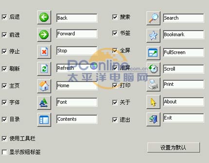

    接下来设定工具栏1的数据,我们可以清楚地看到这里可以改变电子书面板上的按钮数目。可给每一个按钮改成自己喜欢的名字,比如将“后退”改为“回去!”,还可以设置按钮的标题的是否可视以及工具栏的可视。
    点击图标可以为它们指定一个新的bmp图,但只限24*24象素。

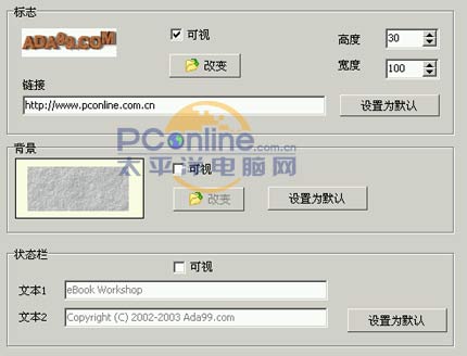

    工具栏(2)
    工具栏2是设定另一些高级特性的,比如电子书的logo文件,让它链接到任意一个站点上,设为默认后,以后所有制作的电子书都会出现这个logo了。
    我们还可以设定工具栏的背景,同样的需要一些背景图片才行。

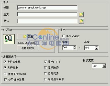

    选项
  标题:设置电子书的标题,也就是你的书名。
    主页:工具栏上的主页按钮链接的页面。
    默认:电子书启动时显示的页面。
    图标:电子书的图标。也就是EXE文件的图标
    显示:设置电子书的显示大小

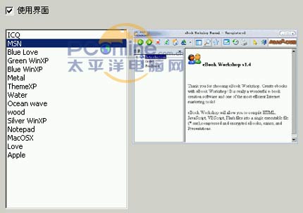

    软件内置了15款不同风格的skin让我们替换到电子书上,从msn到apple都有,一定可以满足你的需要。
