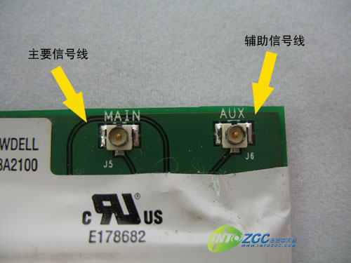

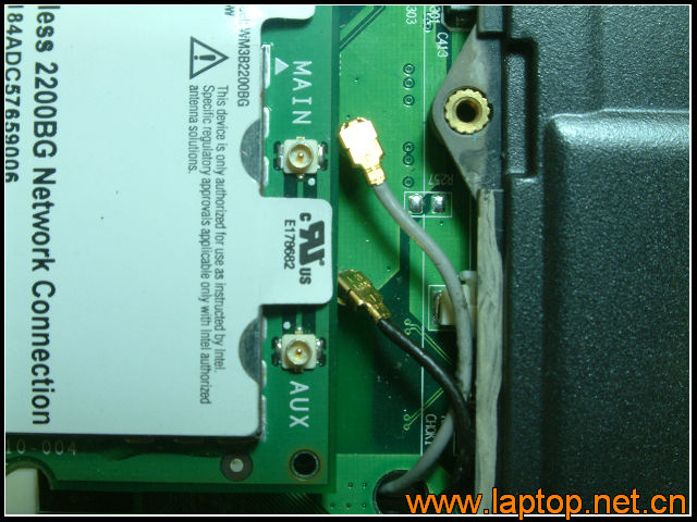

白线布线在屏幕的左边,黑线在布线屏幕的右边.MAIN插黑线.AUX插白线.我是这样装的
main,aux,分别是主接头和辅助接头。
市面上销售的网卡和AP都会有2个天线,但其实设备在运行时,只会用到1个接头,只有当main接头有故障时,才会起用aux。
在有的PCB板上,2个天线的布线其实是在一起的,一个就可以用了,main通常比aux功率高2-4个dBm
