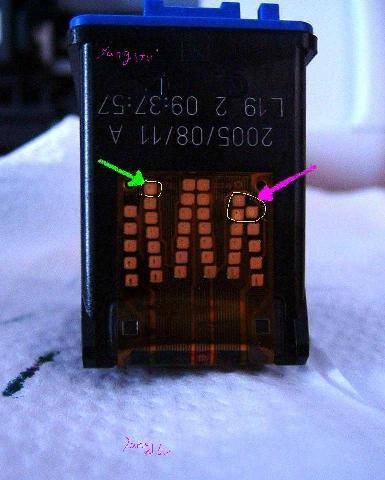

1、灌好墨后,用小块透明胶贴住左第二列的第一个点(触点面朝自己,最上为第一点) 装入,自检完成后,可能会提示墨盒出错,再将其拿出.
2. 用另一透明胶贴住最右边的第3个点装入,再自检, 提示墨盒出错,再将其拿出. (刷816时第二步屏蔽右边第二列第一个触点)
3. 将其拿出,撕掉两透明胶,装入.大功告成。。。。

首先hp816墨盒是有记数器的,自己加墨4到5次就会报墨盒损坏;其次816墨盒是可以刷新的(方法附后);
第三,加墨必须加好点的兼容墨水,要hp专用的,推荐格之格、格力、天威等牌子.
加墨很简单,把墨盒上较大的标签撕开一点露出一个加墨孔(一共5个,任何一个都可以),用注射器吸入约7-8毫升墨水后扎入孔中约5-6毫米慢慢注射,然后把标签复原,防止墨水流出,加墨即告完成.
如果打印程序没有提示墨盒损坏,也可以不刷新,但墨量显示为空,并不影响打印.
刷新方法:准备透明胶带、剪刀、一张干净的纸.将墨盒触点朝向自己,注意这时触点面的字在上方且字迹是颠倒的,剪一窄条胶带将触点左边第二竖列最上边的触点贴住,安好墨盒,随便打印一张,打印程序会提示墨盒有问题,点确定,取出墨盒,再把右边第二竖列的第一个触点贴住,装入墨盒再打印一次,程序仍然会报错,点击确定,取出墨盒,撕掉两个胶带,装入墨盒,程序会显示墨量为满了,大功告成!
其实道理很简单,hp墨盒会记忆用过的墨盒,但仅仅是最近几个,刷新方法每次屏蔽一个触点,程序视为一个新墨盒,一直到把原来的记忆清除即可.所以可以采取另外一个方法:用三个墨盒轮番打印,再装入灌好墨的墨盒即可(但这种方法我没有试过).
